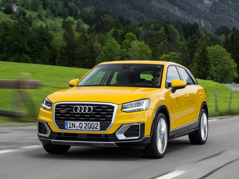

O segmento dos pequenos SUV é um dos mais ativos do mercado e com o Q2 a Audi também procura conquistar uma fatia para si propondo um modelo que se posiciona de forma mais premium, mas que mantém uma boa polivalência de utilização.
Com umas linhas um pouco mais disruptivas do que é habitual na Audi, o Q2 apresenta uma silhueta moderna com formas facetadas capaz de cativar um público mais jovem. O interior segue o mesmo conceito estético e é composto por bons materiais que se mostram bem montados alinhando com aquilo a que a Audi já nos habituou em termos de qualidade.
A posição de condução é envolvente e o condutor beneficia de várias regulações do banco e da coluna de direção para encontrar o encaixe correto. O espaço à frente é bom, mas atrás deixa algo a desejar e mostra-se mais acanhado para os ocupantes que modelos da concorrência.
O equipamento é muito completo, em especial no campo do infoentretenimento e o conforto está a um bom nível, mesmo considerando que a suspensão revela uma afinação algo firme para controlar os movimentos da carroçaria, algo que o Q2 consegue fazer com eficácia, mostrando-se quase tão fácil e eficaz de conduzir como um A3.
O seu posicionamento premium tem os habituais pontos menos bons como o preço e os custos de manutenção mais elevados do que a média do segmento.
