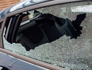

Os vidros de um automóvel não são todos iguais e normalmente os mais fáceis de quebrar são os das portas. O vidro dianteiro do para-brisas é tradicionalmente o mais resistente pois é laminado e foi pensado para ser o mais seguro em caso de acidente. É ele que sofre com as forças aerodinâmicas, com os impactos de pedras projetadas e por isso tem de ser mais resistente. Já o vidro traseiro como inclui os filamentos do sistema de desembaciamento também não é o mais fácil de partir pois esses filamentos fazem uma espécie de rede que dificulta a quebra. Assim a melhor solução são os vidros das janelas das portas que normalmente são laminados o que faz com que sejam mais “fáceis” de partir e quando quebram eles estilhaçam em pequenos vidros, não sendo tão cortantes.

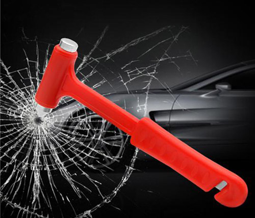

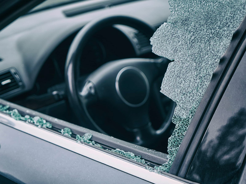

Use um objeto sólido para quebrar o vidro. No mercado há ferramentas específicas para partir vidros de automóveis (quebra-vidros ou martelo de emergência) que pode sempre guardar no interior do carro. Não coloque na bagageira como o macaco para elevar o carro, mas sim no próprio habitáculo, num compartimento para objetos como o porta-luvas, por exemplo. Se não tiver nenhum objeto sólido para partir o vidro, não o faça sem nenhuma proteção nas mãos pois a possibilidade de se cortar é elevada. Utilize um dos tapetes do carro para proteger o corpo, a cara especialmente quando for partir o vidro. Uma vez escolhido o vidro, que será muito provavelmente um dos laterais, então aponte o impacto para um dos cantos pois será aí que terá melhores resultados pois os vidros são mais difíceis de partir se der a pancada mesmo no meio. Por fim, “limpe” os vidros que sobraram e que costumam ficar em torno da moldura da janela da porta, para evitar que haja cortes quando sair do veículo.
