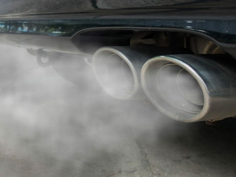

Os gases de escape emitidos pelo seu veículo podem ser um alerta de que algo não está bem com o mesmo e é importante saber interpretar esses “sinais de fumo” para corrigir eventuais problemas ou até evitar avarias graves e pesadas para a carteira.
Em condições normais o fumo que sai da linha e escape é incolor e apenas ganha alguns tons azulados ou brancos quando a temperatura ambiente é baixa ou a humidade é mais elevada como no inverno, por exemplo, mas isso nada tem a ver com problemas de funcionamento. É apenas uma conjuntura meteorológica. Contudo, se fora dessas circunstâncias detetar que o fumo que sai da ponteira de escape tem constantemente uma cor distinta, então é altura de ficar alerta e intervir se for caso disso.
Para o ajudar a perceber o que se pode estar a passar é importante interpretar a cor dos gases de escape:

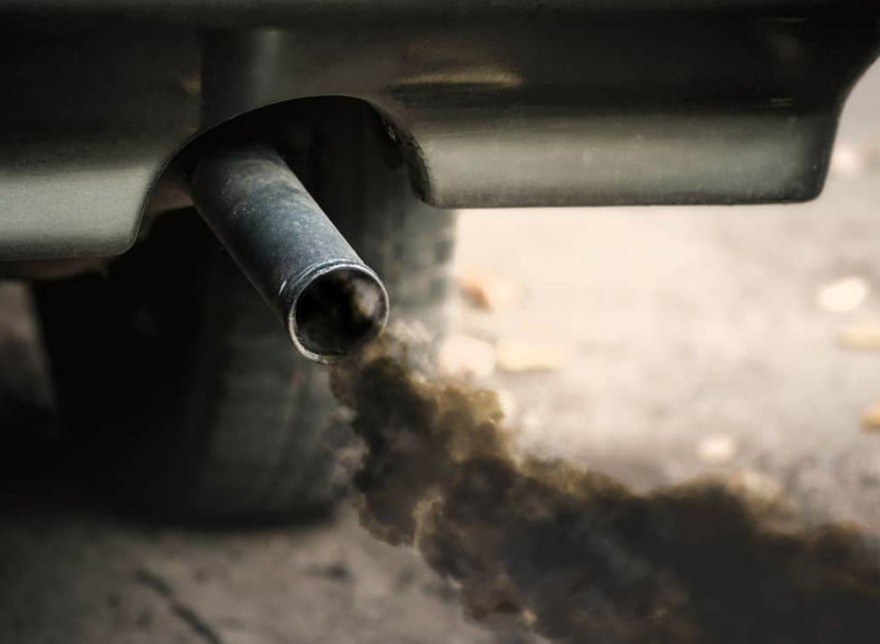

Cor negra
O carro estar a produzir um fumo negro é sinónimo de que algo se passa com a combustão no motor em que a relação entre a quantidade de ar e de combustível não está correta. É mais comum acontecer nos modelos a gasóleo, mas também acontece nos modelos a gasolina. Este fumo negro é um alerta pois a má combustão do motor pode ter a ver com problemas no sistema de injeção, anomalias na sonda Lambda, por exemplo. Nestas circunstância para ajudar no diagnóstico veja se sente que o carro está a gastar mais combustível e veja também o estado do filtro do ar.

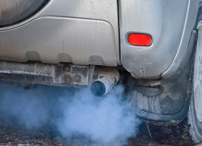

Cor Azul
Se o fumo que sai do tubo de escape tem uma cor azulada, então muito provavelmente o motor está a queimar óleo e isso pode ter a ver com problemas nos segmentos, avarias no turbo ou alguma outra falha que permite a chegada do óleo à câmara de combustão. Esta situação pode ter consequências graves para o motor por isso tenha muita atenção ao nível do óleo e também ao indicador da temperatura do motor.

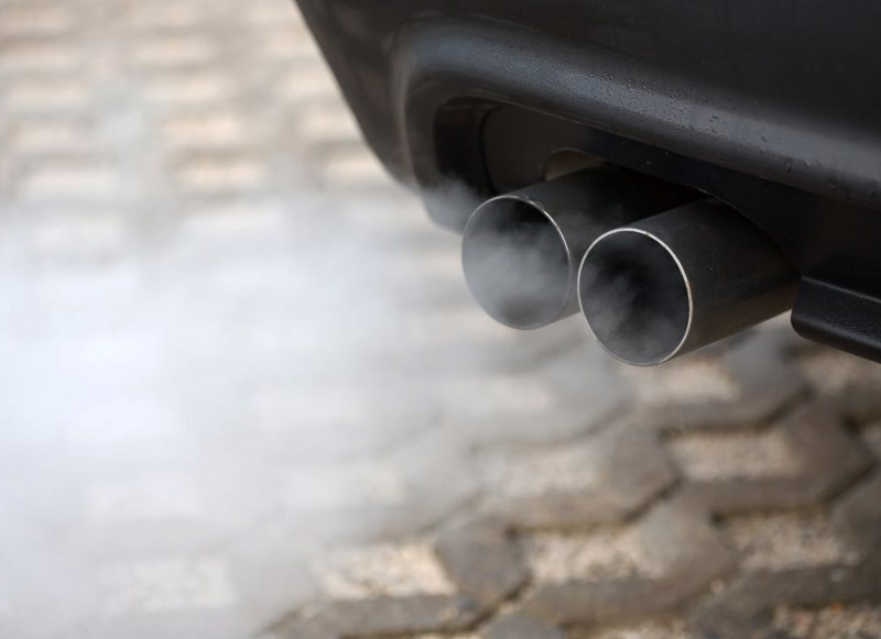

Cor branca
Caso o fumo que sai do escape do veículo tenha uma tonalidade branca isso pode significar que o motor está a queimar liquido de refrigeração e esse problema pode ter origem numa junta da cabeça queimada, ou até numa fissura no bloco do motor que permite a passagem do líquido de refrigeração para a câmara da combustão. Nos dois casos estamos perante um problema que pode levar a um motor gripado, por isso esteja atento ao fumo, ao nível do líquido de refrigeração mas também ao indicador da temperatura do motor.
