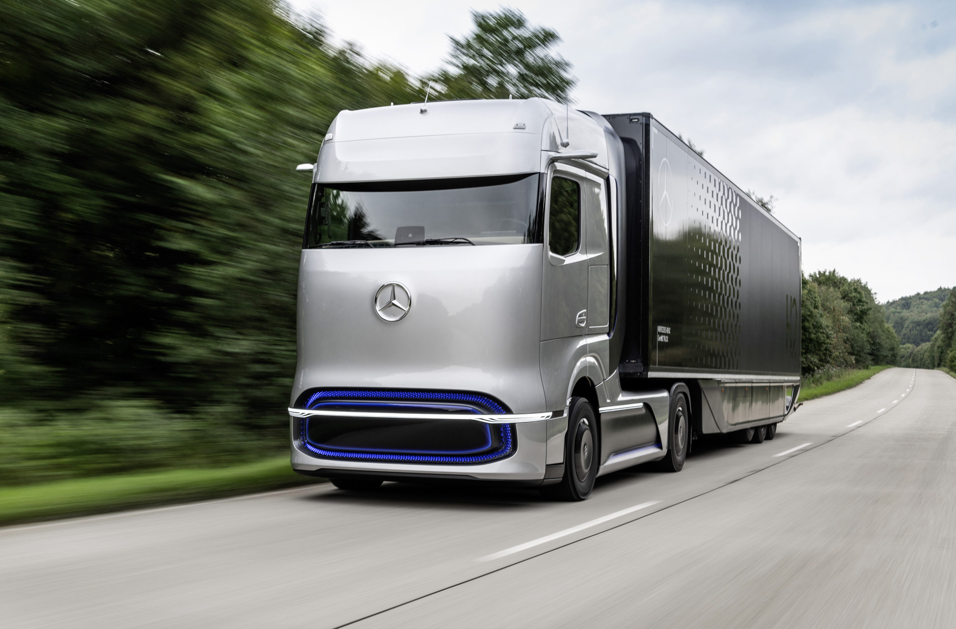

A Mercedes Trucks já apresentou camiões e autocarros elétricos, mas tudo aponta para que uma das suas apostas de futuro sejam os camiões a célula de combustível, alimentado por hidrogénio de alta pressão. A melhor prova é este camião que recebe a designação GenH2 Truck, idealizado para longos percursos em estrada livre de emissões.
Para além do GenH2 Truck puramente conceptual, a marca alemã apresentou, na mesma leva, um eActros Long Haul 100% elétrico, com uma autonomia de 500 km, valor muito superior aos 200 km anunciados para o primeiro eActros.
No caso do camião a hidrogénio, o seu abastecimento demora pouco mais que um abastecimento de gasóleo e com um depósito de hidrogénio será capaz de percorrer até 1000 km sem abastecer. Mas o melhor é a sua capacidade de carga e o seu desempenho.
O GenH2 Truck Fuel Cell terá um rendimento e uma autonomia muito semelhante à de um camião convencional, segundo a marca. Este trator terá uma capacidade de reboque de até 25 toneladas, alcançando uma massa máxima autorizada de 40 toneladas. Os seus dois depósitos de hidrogénio armazenam um total de 80 kg de hidrogénio em alta pressão, que são depois convertidos em eletricidade por duas células de combustível de 150 kW de potência unitária. Dois motores elétricos de 330 kW de potência máxima encarregam-se de mover as rodas.
Ou seja, o camião passa para o solo um máximo de 660 kW de potência (897 CV) e 4141 Nm de binário, com uma potência constante de 460 kW (625 CV) e um gigantes binário de 3154 Nm. Mas, se esta potência não for suficiente em determinadas condições, uma bateria auxiliar de 70 kWh de capacidade é capaz de proporcionar à cadeia cinemática 400 kW adicionais, que se somam à potência de saídas das células de combustível. Um recurso muito útil na hora de atravessar zonas de montanha com o semirreboque carregado até ao topo.
Uma das chaves do futuro do transporte rodoviário alimentado por hidrogénio é a existência de uma rede de postos de abastecinento deste combustível e que utilizam hidrogénio gerado com a eletricidade de fontes renováveis.
O Mercedes-Benz GenH2 Truck vai começar os testes de estrada em 2022 com alguns clientes muito específicos, enquanto a versão de produção vai chegar à estrada a partir de  2025. O concept agora mostrado é um exercício de design e a versão final deverá ser muito diferente em termos estéticos.
