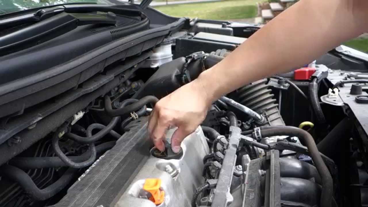

Aditivos para o motor
Nesta categoria existem uma panóplia de aditivos para diversos fins e componentes. Os mais utilizados são os que se misturam com o óleo do motor para aumentar o efeito antifricção. Este tipo de aditivo cria uma película de proteção nas peças do motor permitindo uma lubrificação mais eficiente e prolongada e uma redução do desgaste. Também melhoram o arranque a frio e reduzem o consumo. Muitos profissionais são da opinião que a utilização de óleos sintéticos dispensa a utilização destes aditivos. Outros apontam que a sua mistura com o óleo sintético apenas reforça a capacidade de manter o motor com um nível de lubrificação elevado mesmo quando o nível do óleo baixa e a pressão sofre alterações no interior do motor. Um dos aditivos indicados por alguns profissionais é o CeraTec da Liqui Moly que tem uma duração de 40.000 a 50.000 Km para motores Diesel e pode ser feita uma mudança do óleo aos 20.000 Km não necessitando de voltar a colocar o aditivo, porque este está perfeitamente impregnado nas peças do motor.
