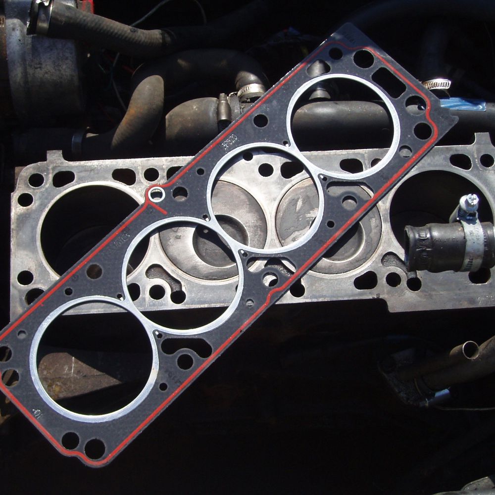

A junta da cabeça queimada pode ser uma das avarias mais dispendiosas do seu carro. Quase tão má como o motor gripado. Saiba como evitar.
A junta da cabeça é uma peça que está posicionada entre os cilindros do motor e que faz a ligação do bloco à cabeça do motor. Em termos práticos separa o óleo que lubrifica o motor da água que o arrefece, impedindo que se misturem. Funciona como um retentor de água para evitar que esta saia para fora do motor e que entre para o circuito de lubrificação.
As juntas da cabeça podem ser feitas em ligas metálicas diversas, compostos à base de cortiça e materiais impermeáveis e resistentes ao calor e a temperaturas elevadas. Os motivos para se danificarem e causarem danos ao motor estão normalmente ligados com defeitos e mau funcionamento no sistema de refrigeração. Conheça os principais:

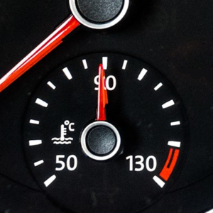

4 – Aviso de sobreaquecimento
O indicador de temperatura do seu carro é importante para que monitorize o aquecimento do motor, tanto nos dias frios como nos de intenso calor. Se lhe aparecer a luz de temperatura no painel de instrumentos deve parar de imediato. Este aviso pode salvar-lhe umas largas centenas de euros se parar de imediato.
Quando a temperatura passa dos 90 graus deve parar o carro e verificar o reservatório de água do radiador
Não arrisque meter água no reservatório e seguir viagem. Pode fazer apenas mais uns quilómetros e danificar de forma irreversível a junta da cabeça, obrigando à sua substituição.
