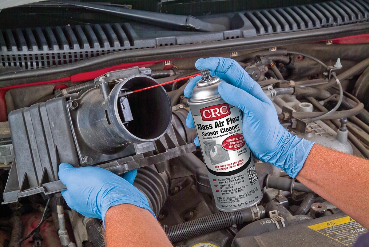

Porque avaria ?
Com o tempo, as partículas de poeira e óleo acumulam-se e colam-se ao filamento quente. Eventualmente, essas partículas acabam por isolar o filamento da corrente de ar, impedindo dessa forma leituras correctas por parte da MAF.
Como prevenir
Fazer a manutenção a tempo e horas, em particular a substituição do filtro de ar evita que partículas se colem ao filamento.
Existem ainda produtos no mercado (sprays) que permitem a limpeza do filamento , mantendo o mesmo operacional por mais tempo .
