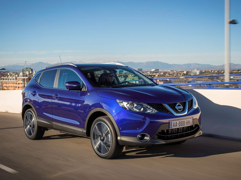

Depois do estrondoso sucesso da primeira geração do Qashqai que fez vingar o conceito de Crossover entre o público, a Nissan não deixou cair o nome e nesta segunda geração apresenta um Qashqai que mantém os atributos do primeiro e os reforça com uma estética ainda mais apelativa e um comportamento dinâmico mais apurado.
Muito espaçoso no interior, este novo Qashqai amadureceu as linhas face ao anterior modelo e não foi apenas por fora, por dentro o ambiente é muito mais moderno, fluído e atraente e é composto por bons materiais considerando o seu segmento.
A posição de condução é boa e este Qashqai revela-se competente e fácil de conduzir nas mais variadas circunstâncias, seja em cidade ou em estrada ele mostra-se um bom companheiro. Apenas a visibilidade traseira que devido ao desenho dos pilares posteriores se revela algo reduzida.
A suspensão controla bem os movimentos da carroçaria, mas não se mostra dura. A sua afinação foi bem conseguida já que garante uma boa eficácia dinâmica e em simultâneo o bom conforto dos ocupantes.
A bagageira é espaçosa, tem boa acessibilidade e permite uma boa polivalência de utilizações graças ao fundo amovível que lhe confere dois planos para acondicionar a bagagem.
