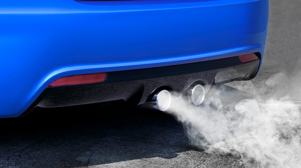

Fumo branco
O fumo branco pode não significar nada, ou ser uma avaria problemática. Tudo depende da “espessura do próprio fumo”. O fumo de cor branca é água condensada que se acumula dentro do sistema de escape. Então, se é fino como vapor, não há nada para se preocupar, pois desaparecerá rapidamente. Por outro lado, fumo com uma consistência mais espessa é um outro tipo de problema e requer a sua atenção imediata.
A fumo espesso, regra geral, significa que está a passar líquido de refrigeração para dentro do motor, o que pode dever-se a muitos problemas sérios, como a cabeça do cilindro danificada, junta da cabeça queimada, ou o bloco do motor rachado.
O seu carro tem motor Diesel? Em caso afirmativo, e se sair muito fumo branco ao ligar o motor, isso significa, provavelmente, que o sistema de injecção de gasóleo não está a funcionar correctamente.
Fumo Azul
O fumo azul significa que o motor do seu carro está a queimar óleo. Além de ver o fumo azul, sentirá um cheiro intenso e desagradável.
O que acontece é que os anéis do pistão ou as vedações da guia da válvula estão gastos. Portanto, deixa passar óleo para a câmara de combustão, onde se mistura e se queima em conjunto com o combustível.
Fumo preto
O fumo negro indica uma má mistura de combustão, especialmente nos motores a gasóleo. Normalmente deve-se a combustível a mais para oxigênio a menos dentro da câmara de combustão. Esta situação pode dever-se a uma avaria da válvula EGR, filtros demasiado sujos ou uma mau funcionamento do sistema de injeção.
Não se esqueça que, se o seu carro está a fazer fumo preto, significa que está a “deitar fora” combustível não queimado. Ou seja, gasta mais combustível e polui mais do que deveria.
Fumo cinzento
Se a sua viatura está sempre a fazer fumo de cor cinzenta, é melhor ir à oficina com rapidez, pois isto pode ser um sinal de que algo muito mau está a acontecer. Problemas potenciais podem incluir mau funcionamento do turbocompressor ou problemas nas vedações do motor. Resolver estas questões é dispendioso, mas, ainda assim, barato quando comparada com os problemas maiores que podem causar, nomeadamente no próprio motor.
