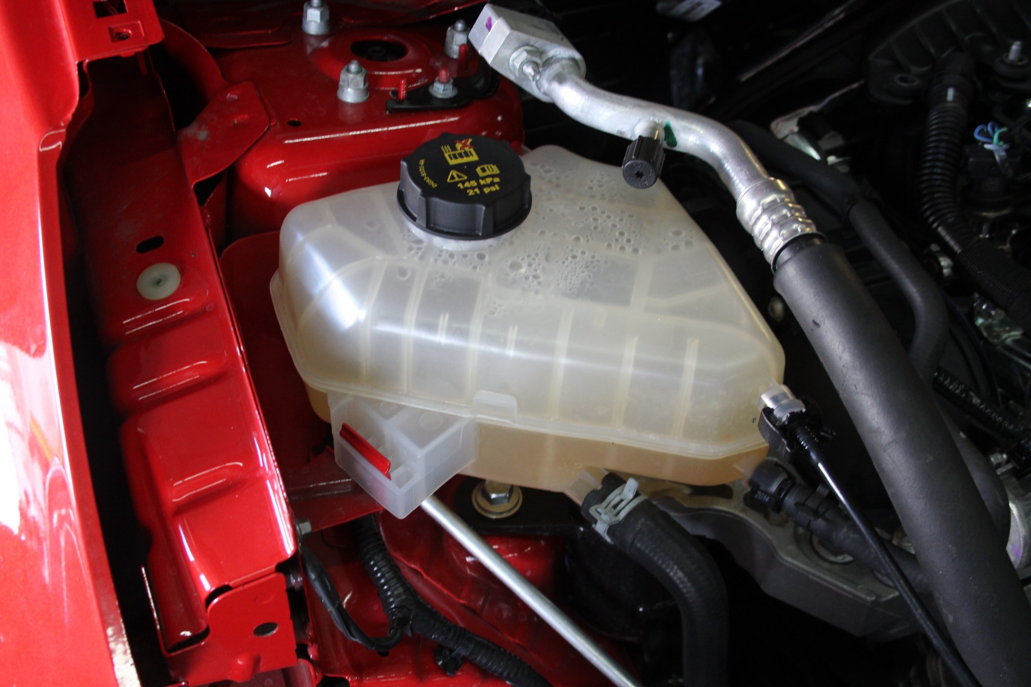

Falando nós de um circuito fechado, não é suposto haver perdas. Por isso, comece por controlar o nível do líquido de refrigeração – também conhecido por anticongelante – do seu automóvel, por intermédio da visualização do vulgarmente designado como “vaso de expansão”. Mas sempre com o motor frio. Nunca abra a tampa do depósito com o motor quente, sob pena de sofrer queimaduras, pois o sistema encontra-se sob pressão e a funcionar a elevadas temperaturas! Lá, encontrará uma marca que assinala o nível mínimo, o que significa que o nível não poderá estar, em momento algum, abaixo dessa marca. Durante este processo, verifique também a consistência e cor do líquido. Não pode estar espesso e a cor tem de ser límpida, em tom rosa, azul, amarelo, verde ou laranja.

Com o motor frio, comece por tirar a tampa do vaso de expansão e coloque um balde ou alguidar sob o veículo, de forma a recolher o líquido que vai retirar pela zona de drenagem, colocado na parte inferior do veículo.
