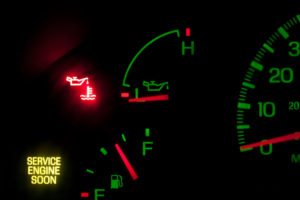

Estes dois avisos são os mais importantes para evitar danos graves no motor. Logo que qualquer uma destas luzes surja no seu tablier pare de imediato o carro e desligue-o.
Como evitar?
Embora os motores geralmente estejam equipados com sensores que detetam qualquer problema que possa levar a uma colagem das peças, a causa mais comum surge por negligência na manutenção por parte do condutor: arranques sucessivos em condições inapropriadas, alarmes aos quais não se faz caso, desligar dos próprios sensores de protecção.
Prevenir é sempre o melhor remédio. E isso é feito prestando atenção ao indicador de temperatura, verificando os níveis de óleo e líquido de refrigeração e fazendo as trocas nos intervalos de tempo recomendados pelo fabricante. É muito comum tentar arrancar o motor ignorando os avisos, confiando que é um sinal falso ou que o problema se resolve sozinho. Muitas avarias estão relacionadas a esses reinícios sem verificar a causa do problema.
