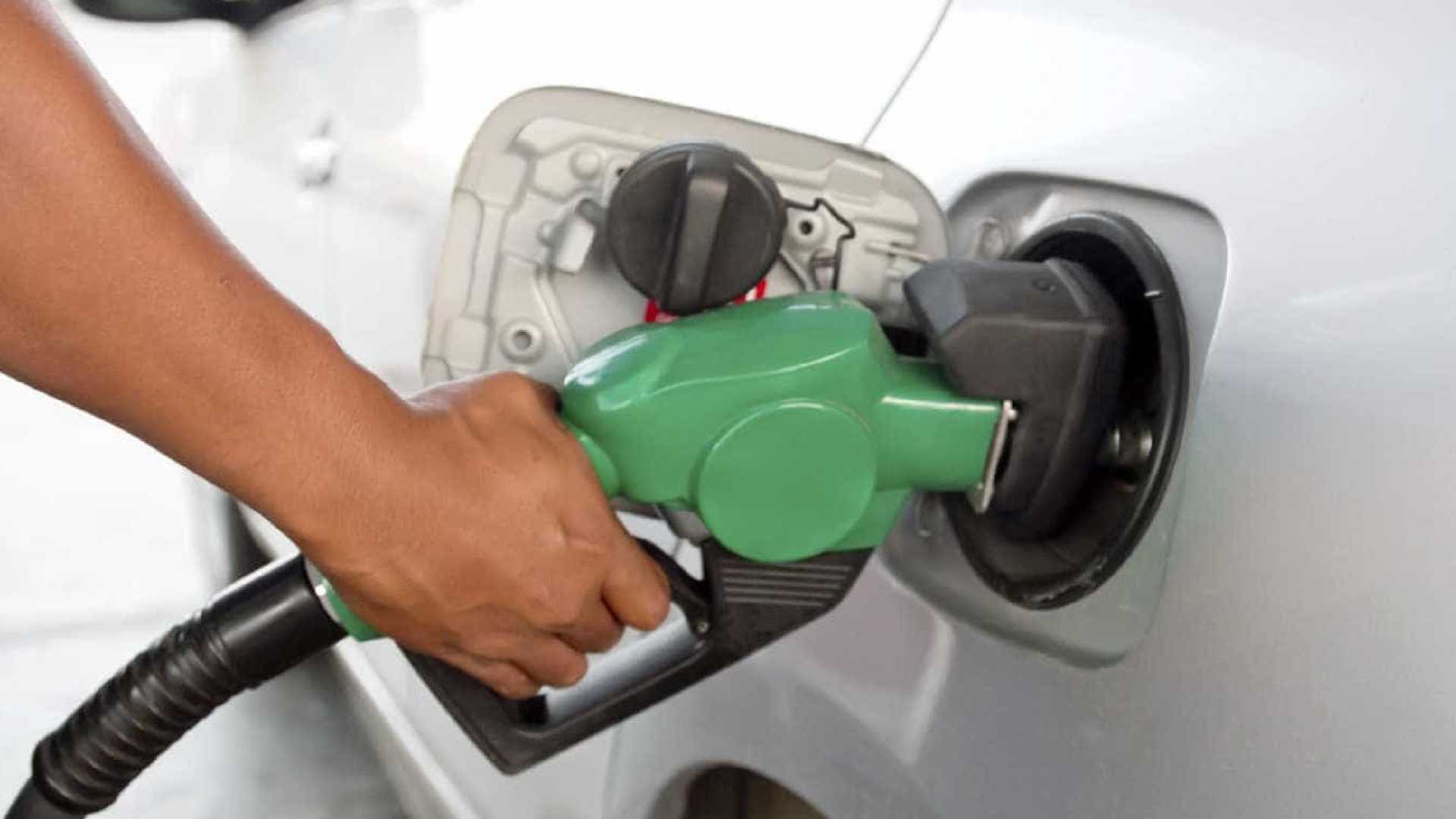

Compensa a diferença de preço? O motor tem realmente mais rendimento? Estas e outras perguntas respondidas neste artigo que tira todas as dúvidas.
Em primeiro lugar, o que são as octanas?
A classificação em octanas é a medida padrão do desempenho do combustível, no que se refere a resistência à auto-detonação.
Quanto maior o número de octanas, mais compressão a mistura ar/combustível pode suportar antes de entrar em ignição . Em termos genéricos, os combustíveis com índice mais elevado de octanas são utilizados nos motores a gasolina de alto desempenho que exigem maiores taxas de compressão.
Os motores a gasolina dependem da ignição do ar e do combustível comprimido em conjunto numa mistura, que é inflamada no final do curso de compressão, usando velas de ignição. Portanto, a capacidade do combustível resistir à ignição espontânea, ou seja, antes da faísca da vela, é fundamental para os motores a gasolina. O uso de gasolina com índice de octanas inferior ao recomendado pode levar ao problema vulgarmente denominado “bater do motor” .
Em resumo, o índice de octanas representa apenas e só a resistência à auto-ignição.
Como se medem?
O processo pelo qual se mede é um processo de comparação com um combustível padronizado. No entanto, por ser tão técnico, foge ao âmbito deste artigo. Contudo, há que ter em atenção as unidades em que são apresentados. Como em quase tudo na vida, a veia artística do ser humano decidiu ter três medidas diferentes para as octanas:
Método MON (Motor Octane Number) ou método Motor – ASTM D2700 – avalia a resistência da gasolina à detonação, com o motor está em plena carga e a alta rotação.
Método RON (Research Octane Number) ou método Pesquisa- ASTM D2699 – avalia a resistência da gasolina à detonação, quando motor está em carga a baixa rotação (até 3000 rpm)
Alguns países utilizam a octanagem MON, RON, e outros o Índice de Octanagem IAD (Índice Antidetonante) = (MON + RON)/2.
Para uma mesma gasolina, o RON tem um valor típico superior ao MON em cerca de 10 octanas. Portanto, ao comparar gasolinas de diferentes países lembre-se de verificar se está a utilizada a mesma base de medida (MON, RON ou IAD).
Qual a importância desta informação? Quando adquirir uma viatura com especificação americana, cuja gasolina recomendada poderá ter 93 octanas, lembre-se que nos EUA a medida é (RON + MON)/2. Assim, se o automóvel referir gasolina 93 octanas, na realidade, equivale a 98 na Europa. E a gasolina 91 a corresponde à 95. A gasolina é igual, só muda a unidade.
O meu carro fica mais “potente” com uma gasolina com mais octanas?
Poderá ter ganhos ligeiros e, aqui, vamos dar ênfase ao “ligeiramente”, mas vamos a factos. Se o seu veículo for antigo, a resposta e não! Não ganha nada com isso. No entanto, se for recente e equipado con “knock sensor”, um sensor acústico que detecta a existência de ignição antes do tempo, o que permite ajustar o momento exato da faísca da vela, o computador que gere o sistema consegue otimizar os tempos e tirar algum partido de gasolinas com maior índice de octanas. No entanto este ganho é LIGEIRO. No melhor dos casos, na ordem dos 2% ou 3 %. Uma coisa irá ganhar, certamente: um acréscimo de custo por quilómetro percorrido.
Porque diferem os veículos em relação a gasolina requerida?
Tudo depende do objetivo para o qual foi pensado o motor. De uma forma resumida, quando se pretende obter mais potência por centímetro cúbico, utiliza-se motores com taxa de compressão mais elevada. Mas as taxas de compressão elevadas requerem gasolinas com maior resistência à auto-detonação ( maior índice de octanas).
Normalmente, os veículos para uso diário usam taxas de compressão mais baixas e funcionam bem com gasolinas com índice de octanas inferiores ( mais baratas) , já os motores mais performantes tendem a requerer gasolinas com índice superior.
Posso usar gasolina com índice inferior ao recomendado?
Não, não pode. Se o fizer, corre o risco de ter uma avaria dispendiosa.
A reter:
O índice recomendado pelo fabricante é o exigível. Pode usar sempre mais. mas nunca menos, pois não tem ganhos sensíveis em utilizar mais que o exigível, e terá garantidamente aumento dos custos por quilómetro percorrido. Não pode usar gasolina com índice inferior ao especificado, sem comprometer a fiabilidade do seu veículo.
