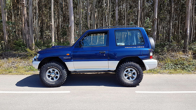

Segunda Geração (V20: 1991–1999) A segunda guerra mundial marca o início da história dos 4×4. O Jeep Willys tornava-se assim a referência a seguir por todos os concorrentes. Contudo muito antes, em 1934, a Mitsubishi criou o primeiro veículo japonês, Diesel e com tração 4×4, que serviu inclusive o imperador japonês.
Com o tempo o know-how foi aumentando culminando numa das gamas 4×4 mais completas do mercado que atingiu o seu auge na segunda metade dos anos 90. Em 1991 a Mitsubishi lança a segunda geração do Mitsubishi Pajero, também conhecido noutros mercados como Shogun (Reino Unido) ou Montero (Espanha e Continente Americano).
Em Portugal e dadas as restrições a nível de impostos e importações do país do sol nascente esta segunda geração só fica disponível a partir de 1994. Apresenta-se com linhas mais suaves e perde o aspecto rústico da primeira geração. É uma profunda mudança que o torna muito mais atraente, confortável, com melhor desempenho dinâmico e também mais equipado.
Nessa altura apenas está disponível o motor Diesel 2.5 Turbo Intercooler de 99 cv/4200 rpm e 240 Nm de binário às 2000 rpm, que cumpria os tradicionais 0-100 km/h em 16,2 s. Apesar dos números não serem encorajadores, a caixa de velocidades bastante curta permitia andamento desafogado e recuperações de velocidade de bom nível, com claro prejuízo para os consumos, sendo que a marca anunciava entre os 8,8 e os 13,5 litros/100 Km, mas na realidade os consumos podiam subir acima dos 14/15 litros a ritmos mais despachados. E é precisamente quando se retira o sumo todo do chassis que o Pajero começa a mostrar o porquê de dominar o Rally Paris-Dakar anos a fio.
Nesta segunda geração a distância entre eixos aumentou, o trem posterior foi redesenhado alterando a sua geometria contando com um eixo rígido suportado por molas helicoidais e amortecedores telescópicos, barra Panhard e barra estabilizadora, na frente viu o curso aumentar e contava com um suspensão independente com braços sobrepostos, amortecedores telescópicos e barra estabilizadora. Ganhou em precisão e eficácia sem os típicos adornar deste tipo de viaturas mantendo um excelente compromisso entre comportamento e conforto. A juntar a isto contava já com travões de disco às 4 rodas sendo ventilados os dianteiros, bastante progressivos e eficazes dado o peso de cerca de 1800 kg.
Contudo, onde o Pajero começa a distanciar-se da concorrência e a marcar efetivamente pontos, mostrando todo o know-how da marca nipónica, é no capítulo da transmissão. De série a versão GLX (existia uma versão de entrada denominada GL com pouca expressão no nosso mercado) montava pela primeira vez a famosa transmissão Super Select 4WD (SS4). Esta transmissão total permanente coloca o condutor no centro da acção, sendo que este poderia optar por vários modos de condução. Basicamente, o sistema baseia-se no diferencial central de acoplamento viscoso que permite passar de 2wd para 4wd e vice-versa, sem necessidade de parar o veículo e pode ser feito até 100 km/h. Por outro lado, permite condução com apenas 2 rodas motrizes (2H), apta para estrada seca ou para poder usufruir do prazer de condução em RWD, 4 rodas motrizes (4H) especialmente para asfalto escorregadio e por fim, 4 rodas motrizes e bloqueio do diferencial central (4CD Lock), específico para rodar fora de estrada na grande maioria dos pisos e, por fim, 4 rodas motrizes com engrenagem das redutoras que permite retirar todo o binário do motor a baixas velocidades e conseguir passar os obstáculos mais complicados. Contudo, estas posições da caixa requeriam que fosse o condutor a accionar a alavanca específica para que tal acontecesse. Deste modo, o Pajero era fácil de conduzir, dava segurança ao seu condutor, mas principalmente não convém esquecer que é um jipe da velha guarda e não temia as zonas mais trialeiras que encontramos pelo nosso país fora.
Em 1995 ocorre a primeira atualização desta segunda geração e regista-se a entrada da versão de topo GLS que contava com suspensão regulável em dureza com 3 posições, ABS MultiMode em opção, versões de 5 portas, sendo que estas últimas com o nível de equipamento GLS poderiam ter cruise control, versão descapotável, também disponível de série na versão GLS, o muitíssimo importante bloqueio a 100 % do diferencial central que unido à transmissão Super Select tornava o Pajero como o mais evoluído a nível flexibilidade e de adaptabilidade do trem motriz. A versão GLS contava, entre outros, com bancos que permitiam regular o amortecimento e claro está a grande estrela em Portugal nesta altura era o novo motor de 2800 cc Turbo Intercooler que debitava 125 cv às 4000 rpm e atingia um binário máximo de 298 Nm às 2000 rpm, cumprindo os 0-100km/h em 15s. Esta versão contava com ângulos de desempenho superiores ao 2.5 TD por montar a carroçaria nuns apoios mais altos para permitir a instalação do novo motor e caixa. Foi ainda disponibilizado no mercado nacional a versão 3.5 V6 com 208 cv às 5000 rpm e um binário máximo de 300 Nm às 3000 rpm cumprindo os 0-100 km/h em 9,5s.
Em 1998 a Mitsubishi faz um novo restyling ao modelo afastando-o das imitações estéticas que por exemplo Land Cruiser e Nissan Terrano II tinham adotado a nível de aspecto de carroçaria, nomeadamente pinturas bicolores e as cavas da roda com alargadores plásticos. Deste modo a Mitsubishi cria o Pajero Abas largas substituindo tudo o que era aba plástica por painéis metálicos alargados inspirados nos veículos que venciam o Dakar nessa mesma altura. Para manter a sua hegemonia no Dakar a Mitsubishi, e por questões de homologação, produz uma pequena série de 2500 unidades do derradeiro Pajero. Este é apelidado de Evolution, termo já usado nas versões que corriam no WRC e sofre alterações profundas.
O V6 naturalmente aspirado com 3,5 litros de capacidade, 24 válvulas, duas árvores de cames à cabeça além do novo sistema MIVEC, que mais que não era que o comando de abertura variável das válvulas. A potência chega nos 280 cv e o binário aos 348 Nm. Contudo, estes valores são teóricos pois na prática suspeitava-se de algo mais pois rubricava prestações dignas de registo: 8,5 s dos 0-100km/h e 210 km/h de velocidade máxima. Disponibilizava também uma nova caixa de velocidades apelidada de INVECS-II com comando sequencial Tiptronic. A nível de chassis contava já com uma suspensão traseira independente. No interior condutor e acompanhante iam bem sentados numas exclusivas backets Recaro forradas a alcântara.
Mas voltando de novo à terra e à questão dos usados em Portugal que são mais apetecíveis centremo-nos nos 2.5 e 2.8 Turbo Diesel ambos Intercooler. Convém referir que qualquer das versões do Pajero V20 são deveras fiáveis e os registos que existem de avarias a nível de motor prendem-se mais com o facto dos abusos que algumas unidades sofreram a nível de aquecimentos que acabam normalmente com a junta da cabeça queimada, sendo que o 2.8 TD acaba por ser mais sensível que o 2.5, contudo o 2.5 usa correia de distribuição e o 2.8 usa corrente de distribuição. Contudo o mais importante é perceber a idade destas viaturas e não há milagres como tal em caso de estar interessado neste modelo guarde sempre algum valor para a manutenção pós-compra.
A versão desejada é a 2.8 GLS abas largas curta ou longa, conforme as aspirações dos donos e o uso que lhe pretendem dar. Esta conta com a transmissão super select que incluí o bloqueio do diferencial central e traseiro que dão uma preciosa ajuda fora de estrada e fazem toda a diferença para as versões mais despidas. A versão curta 2.8 GLS contava com respeitável ângulo de ataque de 40,5º e um ângulo de saída de 37,5º, que lhe dava adaptabilidade e performances em todo terreno trialeiro excelentes.
Em resumo, este Pajero II reunia o melhor de dois mundos sendo um dos jipes mais completos da sua época, batendo-se de igual para igual nas versões mais potentes e equipadas com o Mercedes G, Range Rover P38, Patrol GR entre outros, com uma oferta menos onerosa mas bastante válida, muito por culpa de uma gama bem estruturada com possíveis escolhas de carroçarias, equipamentos e motores que o tornavam numa viatura apta a enfrentar qualquer rival. No entanto, o preço era algo elevado mas perfeitamente justificável. A versão 2.8 GLS de 5 portas ultrapassava os 8000 contos (40.000 euros) em 1995.
