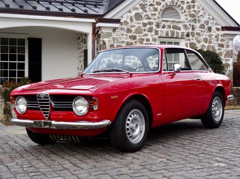

Ter um automóvel clássico é algo que tem sempre uma forte carga emocional, ou porque foi um modelo que tem história na família ou porque é um sonho concretizado com esforço. Isso só por si já é justificação para que se cuide destes modelos com especial carinho, mas junta-se também o fator idade a obrigar a algumas atenções especiais. Por isso aqui ficam 10 dicas que o podem ajudar a manter o seu clássico em boas condições.
1 – Guarde o seu clássico
Se tiver possibilidade guarde o seu clássico numa garagem. Os modelos de outrora sofrem muito com as condições climatéricas tanto em termos de pintura como em termos estruturais por isso manter o seu clássico abrigado é determinante para a sua longevidade. Caso não possa, então assegure-se que tem uma capa para o proteger. É o mínimo para lhe dar alguma proteção extra.
