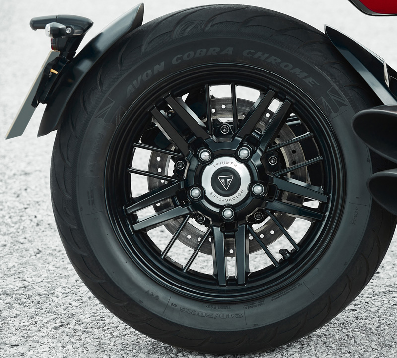

O pneu é um elemento fulcral na ligação de um veículo à estrada e no caso das motos os pneus assumem uma importância ainda maior dadas as características dinâmicas de uma moto.
Garantir que circula com a pressão correta nos pneus da sua moto é fundamental para assegurar a melhor aderência e as melhores reações da moto aos comandos do motociclista.
Idealmente deve verificar a pressão dos pneus a cada quinze dias, sempre com os pneus frios e seguindo as indicações do fabricante da moto quanto à pressão indicada para o modelo em causa.
Não se esqueça que estas indicações são para circular na estrada pois no caso de utilizar a sua moto em pista, ou em competição, as recomendações quanto à pressão são obviamente diferentes.
