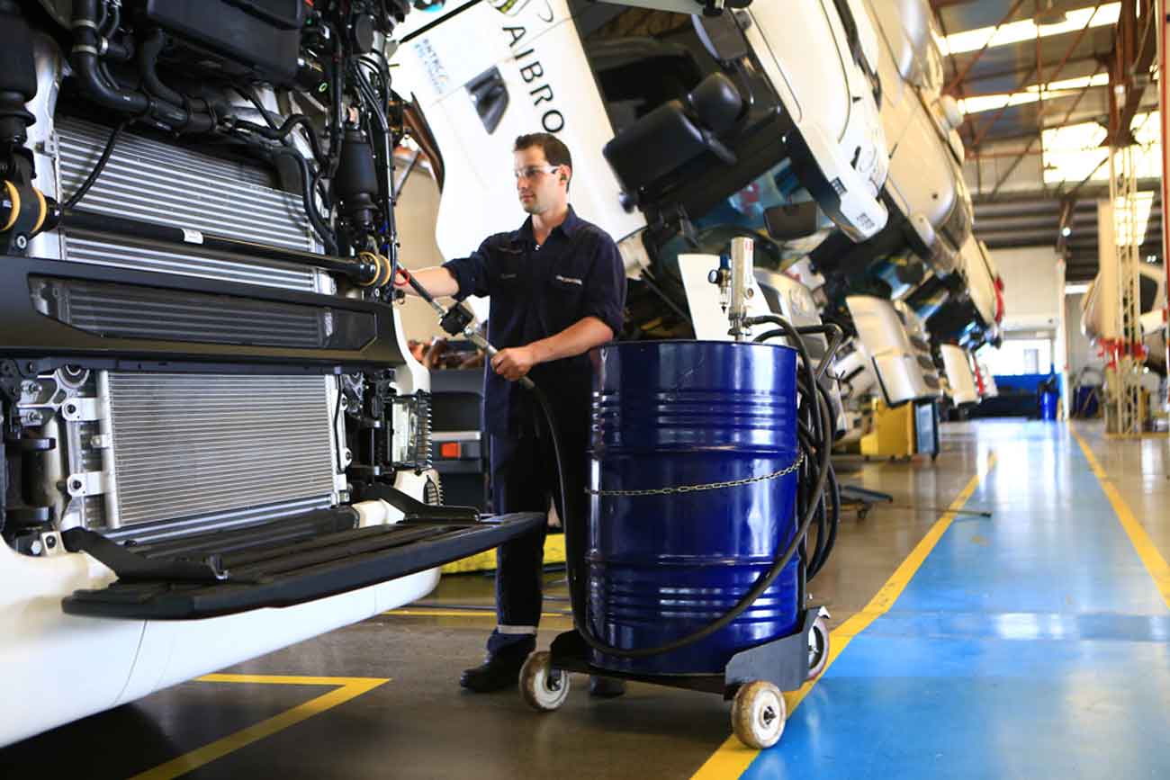

10 – Lubrificantes e manutenção – O motorista, antes de sair com o camião, precisa de verificar os intervalos de mudança de fluídos e o próprio nível dos mesmo.
