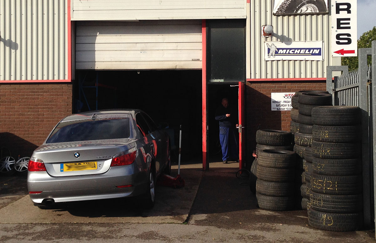

Comprar quatro pneus usados pelo preço de um novo é uma tentação grande. Paga apenas 25% do valor de mercado e aumenta o risco de acidente em 50%. Saiba como avaliar os pneus usados que está a comprar e a perceber se não está a pagar por um monte de borrachas assassinas.
Há cada vez mais lojas a vender pneus usados por todo o país. Talvez porque vender um pneu usado seja muito mais rentável do que receber a comissão de venda de um pneu novo. Os pneus usados são de borla para o lojista que depois os “trata” com carinho para os vender com uma margem de lucro brutal. Caso não saiba, os pneus usados de você deixa na loja vão ser novamente revendidos depois de passarem pela máquina de recortes.

Vai verificar que a maioria dos pneus usados que lhe tentam vender têm mais de 5 anos de uso, alguns até mais de 10 anos. Nunca aceite comprar pneus com mais de 5 anos e não acredite que existem pneus “quase novos” com mais de 5 anos. Lembre-se que está a participar num dos negócios mais lucrativos da atualidade. Em Portugal começa a aproximar-se da maioria os vendedores e reparadores de pneus que já aderiram a estes negócio.
NEGÓCIO DE MILHÕES
O negócio dos pneus usados passa por “escavar” os sulcos com máquinas de recorte para ganharem profundidade no pneu. Esta prática está a alargar-se exponencialmente a muitos revendedores de pneus porque o lucro é elevado. Quem lhe vende os pneus não está preocupado com a sua segurança. Portanto, antes de decidir comprar pneus usados pense que pode estar a colocar seu carro em risco, assim como os que nele viajam.
Os pneus são lavados e aos olhos dos clientes parecem quase novos. Como a maioria dos clientes se preocupa com a profundidade do piso do pneu, não observa com atenção as laterais, muitas vezes desgastadas e com a borracha ressequida dos anos.
