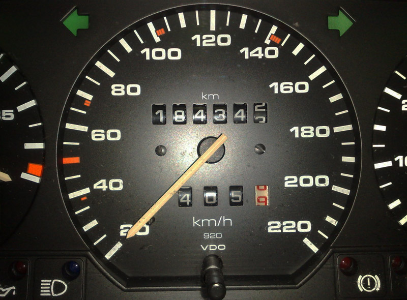

Se vai comprar um automóvel usado, a quilometragem do mesmo é importante para poder aferir do seu estado e em função disso avaliar o seu valor, portanto ter a garantia que o conta-quilómetros marca a quilometragem verdadeira é determinante.
Inúmeras vezes se ouvem histórias de automóveis usados vendidos com a quilometragem adulterada para exibirem menos quilómetros do que os que realmente já percorreram para dessa forma serem valorizados no momento da venda, tanto no que diz respeito à confiança do comprador como do valor monetário da venda.
Por essa razão é muito importante que o comprador esteja atento e preparado para verificar se o valor que o conta-quilómetros marca é verdadeiro e para isso há algumas ajudas que podendo não ser 100% infalíveis, podem ser determinantes para reduzir o risco de ser enganado:
O livro de revisões
A forma mais simples e imediata de aferir se o conta-quilómetros marca a quilometragem verdadeira é ver o livro de revisões e perceber se a frequência destas é regular e se a última que foi feita está dentro do intervalo de revisões previstos pela marca comparativamente ao número de quilómetros do carro. Sempre que este vai a uma revisão é registada a sua quilometragem e assim além do historial do veículo, ficamos a ter uma ideia se os quilómetros que marca são verdadeiros ou não.
O aspeto não engana
Se normalmente os modelos usados são bem “aperaltados” para estarem o melhor possível no momento da venda, também é verdade que há indicadores que podem revelar que, se calhar, o carro em causa tem mais quilómetros do que os que estão no conta quilómetros, levantando a suspeita sobre a adulteração do mesmo. Esses pequenos pormenores, que são como um alerta para a real quilometragem podem ser o estado do volante, se está muito desgastado, o mesmo se podendo dizer em relação ao punho do travão de mão, a alavanca da caixa de velocidades, os pedais ou os próprios estofos que podem revelar mais “quilómetros” de uso do que os que estão marcados no conta-quilómetros.

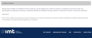

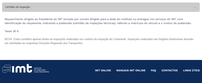

Se está mesmo interessado num determinado modelo usado, então se calhar o melhor é confirmar junto de fontes idóneas o real historial do veículo e dos seus quilómetros. Para isso pode recorrer ao IMTT, Instituto da Mobilidade e dos transportes terrestres e solicitar uma Certidão de Inspeção. Para isso necessita do VIN do carro em causa que pode ser encontrado no Documento Único Automóvel (há algumas páginas de classificados que nos dados do veículo que está anunciado incluem também o VIN) e receberá a certidão onde consta a quilometragem registada nas IPO – Inspeções Periódicas Obrigatórias. Este documento tem um custo de 30€ e se o seu interesse é grande pode ser um investimento que se justifica.
