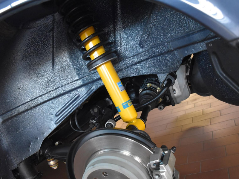

Como ver se os amortecedores não estão bons
Os amortecedores de um automóvel são elementos que sofrem um desgaste constante e por isso é importante conseguir ver se eles ainda estão em bom estado. Por isso aqui lhe deixamos alguns conselhos para poder perceber melhor como estão os seus amortecedores.
A seguir aos pneus, os amortecedores são os principais responsáveis pelo contacto do veículo com o asfalto. Por isso, a importância do seu bom estado é determinante não apenas para o conforto, mas acima de tudo para garantir o máximo de segurança. São os amortecedores que garantem que as rodas estão sempre em contacto com a estrada, mesmo em piso irregular. Se por exemplo for necessário travar de emergência, o facto dos amortecedores não conseguirem manter as rodas sempre em contacto com o asfalto vai fazer com que percam poder de travagem e com isso aumentar a distância necessária para imobilizar o veículo, o que pode ter consequências graves.
Tratando-se de elementos mecânicos herméticos, não é fácil com uma simples análise visual determinar se os amortecedores estão bons ou não, mas há outras formas de percebermos o seu estado:
– Verificação visual
O facto de serem herméticos para manter o óleo no seu interior e garantir o trabalho hidráulico que permite o amortecimento dos movimentos das rodas, também permite perceber se os amortecedores estão em bom estado. Se houver algum escorrimento de óleo isso é sinónimo que o amortecedor tem uma fuga e por isso está a perder fluído o que significa que está a perder capacidade de amortecimento.

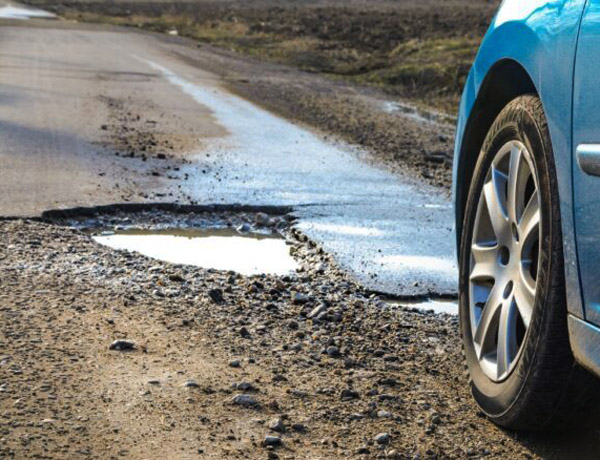

– Comportamento em piso irregular
Se sente que o carro está com um comportamento demasiado “ondulante”, em que cada lomba ou buraco faz com que o veículo fique a abanar (mesmo ligeiramente) durante mais alguns metros depois da irregularidade do piso isso pode significar que os amortecedores estão gastos. Nesse caso já não conseguem nem amortecer o impacto, nem controlar o ressalto das rodas.

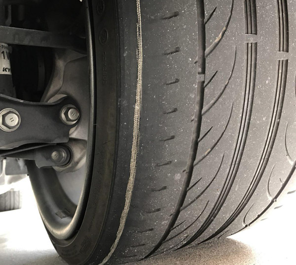

– Desgaste irregular dos pneus
Analisar o estado do desgaste dos pneus também pode ser um bom indicador pois se os pneus tiverem um desgaste irregular isso pode significar que o amortecedor também já perdeu as suas capacidades. Por exemplo se o piso estiver mais gasto na parte interior do pneu, isso pode significar que os amortecedores estão com pouca força e as rodas inclinam ligeiramente para fora, gastando mais pneu no interior. Por outro lado se vir que o pneu está lascado no piso, faltando alguns bocados de borracha isso também pode ser um exemplo que os amortecedores já deixam as rodas saltar muito nos buracos causando danos na superfície do pneu.
