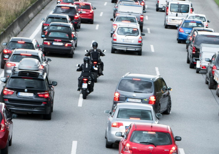

Para quem vive e trabalha nas cidades, os congestionamentos de trânsito fazem parte do dia a dia e são momentos que exigem dos condutores especial atenção e uma calma ainda mais especial para que tudo corra pelo melhor com os menores contratempos possíveis.
O trânsito sempre foi um dos problemas e incómodos para quem faz a sua vida no ambiente urbano e nos últimos tempos com o surgimento de novas realidades rodoviárias como as trotinetas, o crescente número de scooters, o aumento de veículos TVDE ou a maior conexão dos veículos e correspondente distração, por exemplo, vieram complicar ainda mais a tarefa de conduzir no trânsito. Por isso aqui lhe deixamos alguns conselhos para que tudo corra melhor quando for apanhado numa fila de trânsito.

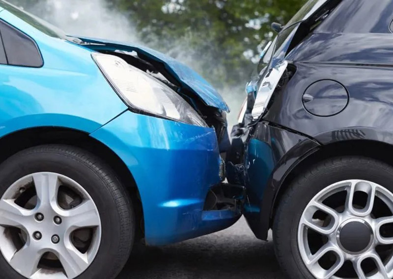

– Foco
Manter o foco é das coisas mais difíceis quando estamos presos no trânsito e isso pode suceder por várias razões: a pressa de chegar ao destino pode distrair da condução, o que se passa à volta que vai para lá da condução também distrai ou aquela mensagem que se recebe pelo telemóvel que não se pode ver, mas sempre se espreita, também retira a atenção necessária da estrada. Tudo isto pode dar mau resultado pois a distração pode causar a uma colisão (mesmo que ligeira) ou então o inverso que é sofrer uma colisão por não estar atento e não ter feito o necessário para evitar o erro de outros.

– Mantenha as distâncias
Esteja atento à distância para o veículo da frente, para os dos lados e também para os de trás. Não conduza em cima de quem vai à frente e lembre-se que o que não faltam são scooters e motos a passar entre as faixas. Pelo sim pelo não use bem os espelhos e veja se o condutor que vai atrás de si não “ameaça” a sua traseira.
