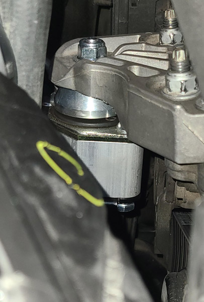

Sintomas
No entanto há sintomas que permitem perceber que os apoios do motor não estão em bom estado. O principal é quando liga ou desliga o carro. Num caso ou no outro sente um ruído e uma vibração maior do que o habitual, exagerando um pouco, até parece que o motor se quer soltar dentro do capot. Em modelos com motores Diesel que tendencialmente vibram mais isto é mais evidente. Além deste sintoma no arranque ou na paragem, também em andamento se sentem mais vibrações a passar para a carroçaria e interior do automóvel. Estes são os reflexos mais evidentes que algo pode não estar bem com os apoios do motor pois uma das suas principais funções é precisamente isolar as vibrações do motor do resto do carro.
Esse fator é importante não apenas pelo conforto, mas também porque isolar as vibrações do motor e garantir a suavidade do seu funcionamento também vai evitar que haja um desgaste maior noutros componentes mecânicos como embraiagem, caixa de velocidades, entre outros.
Evitar o seu desgaste
Para evitar ter de trocar os apoios do motor prematuramente convém não abusar de acelerações bruscas ou pontos de embraiagem exagerados. Ao mesmo tempo ter cuidado quando se circula em ruas ou estradas degradadas. Os buracos não fazem só mal à suspensão, também vão degradando a capacidade de amortecimento dos apoios de motor. Por isso o melhor é reduzir a velocidade e escolher bem a melhor trajetória para evitar as “armadilhas”.
Uma boa maneira de monitorizar o desgaste dos apoios do motor é garantir que a cada revisão periódica o mecânico dá uma vista de olhos ao estado dos apoios do motor. Pelo menos de 50 mil em 50 mil quilómetros deve verificar como eles se encontram. Lembre-se que com uns apoios do motor em mau estado as vibrações começam a causar danos noutros componentes e aí o arranjo pode ser bem mais caro.
