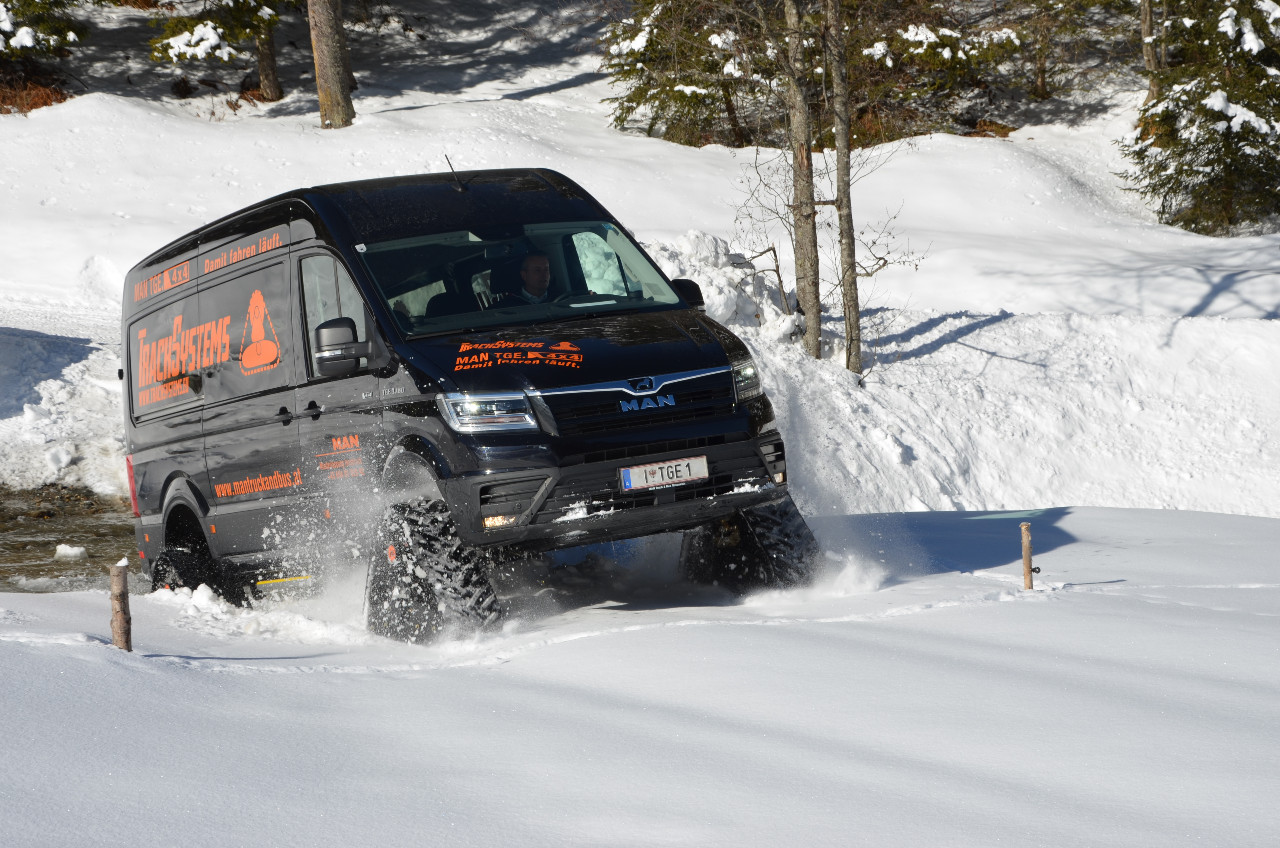

A MAN Truck & Bus revelou na Áustria, uma carrinha para operações anteriormente impensáveis. A carrinha TGE 3.180 4×4 está equipada com uma tracção especial com lagartas. Isto permite-lhe conduzir sobre encostas cobertas de neve ou prados lamacentos mesmo no Inverno.
O veículo de transporte em todo-o-terreno pode ser utilizado, por exemplo, por operadores de elevadores de esqui em regiões montanhosas. Uma vez que é uma carrinha combinada TGE com um total de 8 lugares mais um lugar do condutor, o transportador pode transportar tanto pessoas como mercadorias.
O fornecimento de pastagens alpinas remotas mesmo no Inverno ou o transporte confortável de hóspedes para o seu hotel alpino coberto de neve torna-se possível com a esta TGE, com lagartas. A conversão pode ser aplicada a toda a gama de carrinhas, pelo que também pode ser utilizada, por exemplo, para equipar um furgão ou uma cabine dupla com uma cama plana.
O surpreendente: a conversão para as lagartas demora não mais do que uma hora. A montagem ou desmontagem é feita como uma mudança de roda, não é necessário visitar uma oficina especial. Uma placa adaptadora, que é fixada com os parafusos originais da roda, estabelece a ligação aos eixos. A simples conversão também permite a utilização da carrinha durante todo o ano, se for necessário: Lagartas no Inverno, pneus no Verão. O peso adicional em comparação com o equipamento normal com pneus é de aproximadamente 300 quilogramas. A largura da TGE aumenta para 2,40 metros.
Fora de estrada, as lagartas permitem atingir 25 a 50 km/h e é normalmente recomendado selecionar a 1ª ou 3ª mudança da caixa automática de 8 velocidades para esta aplicação. Graças ao chassis Seikel, que é elevado em cerca de 3 cm, a carrinha de lagartas de Innsbruck também tem uma distância ao solo suficiente para executar as suas tarefas em terreno extremo. A rotação das lagartas é travada pelos travões de disco de série; neste ponto, não é necessário qualquer adaptação. No entanto, a TGE convertida não está autorizada a conduzir na estrada, para a qual necessita dos seus pneus.
