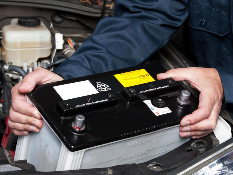

Nos automóveis usados a bateria é um daqueles elementos que mais tarde ou mais cedo dá sempre sinal de vida, ou melhor… de fim de vida. Quando a bateria “morre” é sempre um contratempo que atrapalha bastante. No entanto há pequenas coisas que podem ser feitas e que acabam por retardar o fim de vida de uma bateria, prolongando o seu tempo de vida útil.
Bateria bem fixa
Para começar certifique-se que os bornos da bateria do seu automóvel estão bem apertados. Com o passar do tempo e as trepidações do motor ou da estrada estes tendem a ganhar folga e mesmo que mantenham os elementos elétricos a funcionar, esse afrouxamento dificulta o carregamento da bateria o que faz que ela não carregue como deve, o que diminui a sua longevidade.
Controle a corrosão
Com as condições climatéricas e os próprios ácidos que compõem a bateria é habitual que os pólos da mesma comecem a corroer ficando com o vulgarmente chamado “zinabre”. Com uma escova de aço e um pouco de água retire esse elemento limpando tanto os pólos da bateria como os bornos das ligações. Para prolongar a resistência dos mesmos a esta corrosão pode sempre aplicar um spray lubrificante que mantenha a condutibilidade elétrica dos elementos.
Minimize as pequenas viagens
Tente dentro dos possíveis reduzir as viagens curtas com o seu veículo ou então tenha a preocupação de por exemplo no fim de semana fazer uma viagem mais longa. As viagens curtas não dão tempo à bateria de carregar o suficiente e se apenas andar em pequenos trajetos o fim da sua bateria estará mais próximo pois esta não recebe a carga que necessita.
Não gaste eletricidade desnecessariamente
Com o automóvel parado não utilize as luzes de leitura, o auto-rádio ou outros elementos elétricos que consomem energia da bateria. Se o veículo não estiver a trabalhar esse consumo vem diretamente da bateria o que acelera a sua descarga.
Compre um carregador de bateria
Um carregador de bateria é um elemento muito útil pois além de poder ser um “pronto-socorro” em caso da bateria descarregar totalmente também pode servir para manter a bateria com a carga ideal mesmo quando o carro está parado algum tempo. Há soluções que permitem ligar a bateria ao carregador durante esses períodos em que o veículo fica parado e assim assegurar que quando chegamos ao carro temos a bateria em boas condições de carga.
Desligue a bateria
Se por algum motivo vai parar o carro durante muito tempo então desligue a bateria porque o carro mesmo desligado consome energia através de elementos como o relógio, por exemplo.
Cuidado na compra
Mesmo com estes cuidados haverá um dia em que a bateria irá esgotar as suas capacidades e “morrer”. Nessa altura pense bem e compre a bateria adequada para o seu automóvel com a amperagem exigida e o tamanho correto. O preço das baterias varia com a amperagem e com a quantidade de componentes elétricos que os carro possuem se comprar uma bateria mais barata com amperagem insuficiente esta pode não ter capacidade para suportar o consumo pedido. Além de não ter um funcionamento eficaz pode até causar avarias em alguns elementos elétricos cuja reparação custará muito mais do que os euros que poupou na compra da bateria.
