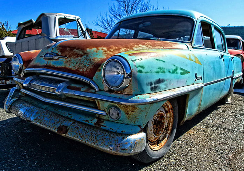

A pintura de um automóvel é como a nossa roupa, é a primeira a entrar em contacto como mundo exterior e aquela que nos protege, como tal é natural que seja um dos componentes que mais sofre com a passagem do tempo.
Ainda na linha de montagem a pintura de um automóvel começa com a aplicação de um primário que vai ajudar as camadas posteriores a aderirem melhor à carroçaria em metal. Depois passa é aplicada uma camada que protege todos os elementos da ferrugem e que normalmente se chama de aparelho e só então é dada a cor final que o cliente escolheu para o seu automóvel.
Além da componente estética a pintura de um carro tem como objetivo protegê-lo e quanto mais tempo ela mantiver as suas propriedades, mais conservado e em bom estado se manterá o automóvel.
