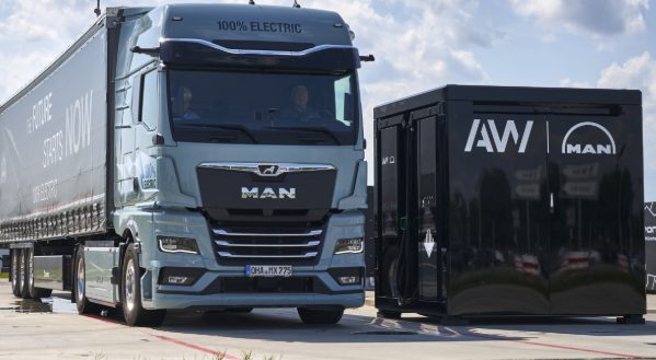

Por isso, a MAN Truck & Bus, em colaboração com a AW Automotive, desenvolveu o Smart Charging Cube, um sistema inovador que leva a carga para onde for necessário, com até 1000 kW de potência.
O Smart Charging Cube é uma unidade compacta e inteligente que combina: Uma bateria de armazenamento (entre 500 e 1100 kWh); Até quatro pontos de carregamento integrados; Estação MCS externa opcional para carregamentos ultrarrápidos; Graças ao seu design modular, pode ser instalado em parques, garagens ou ambientes móveis, como obras ou zonas remotas. Potência flexível e adaptada a cada ambiente

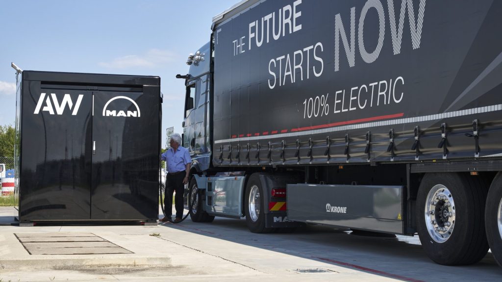

Uma das principais vantagens desta solução é a sua versatilidade de ligação: Compatível com redes elétricas de 32 a 630 amperes; Capacidade de carga padrão de até 400 kW por ponto; Carga ultrarrápida através de estação MCS externa: até 1000 kW; Este sistema foi concebido para satisfazer as necessidades tanto de frotas urbanas como regionais, sem depender de infraestruturas fixas.
O Smart Charging Cube não só carrega, como também otimiza a energia disponível graças a tecnologias avançadas: Integração de energia solar ou outras fontes renováveis; Peak shaving: limita os picos de procura de energia; Carregamento bidirecional: o veículo também pode devolver energia à rede; Consumo dinâmico: adapta o carregamento de acordo com a procura real; Estas funções permitem uma maior eficiência energética e reduzem os custos operacionais para as empresas de transporte.
