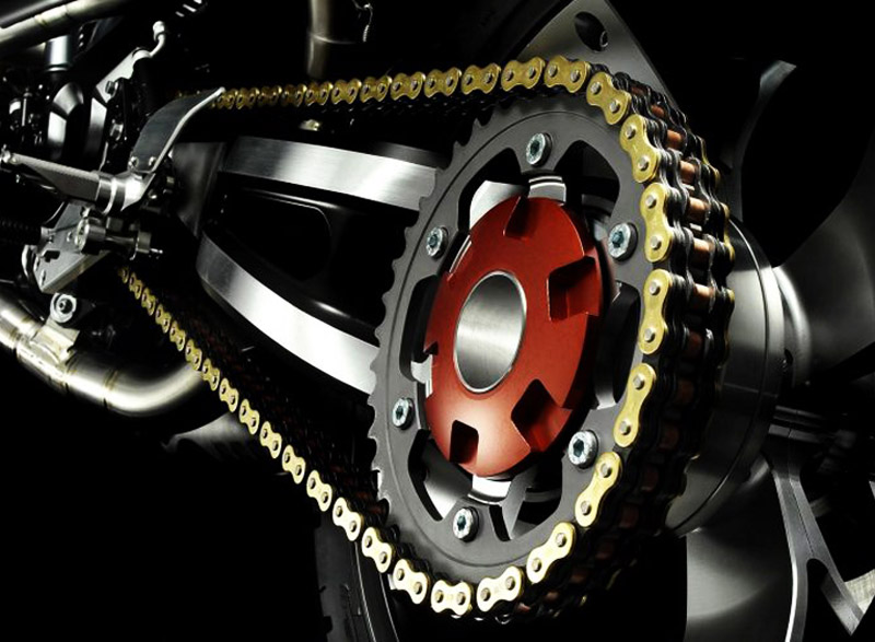

Primeiro deve remover a sujidade acumulada na corrente que com o passar do tempo vai deteriorando os elementos da corrente. Para fazer isto basta recorrer a uma escova dos dentes velha, a um produto de limpeza de correntes que se encontra no mercado e a um pano.
Aplique o produto e depois esfregue com a escova dos dentes terminando a tarefa limpando toda a corrente com um pano seco.
Com a corrente bem limpa é altura de a lubrificar com um lubrificante para correntes de moto. vá aplicando o produto enquanto faz a roda traseira rodas no sentido dos ponteiros do relógio.
Não se esqueça também de limpar e lubrificar a cremalheira e o pinhão de ataque.
Por fim verifique a folga da corrente pelo menos a cada 1000 quilómetros percorridos. Para o fazer corretamente, confirme no manual de instruções da moto qual a folga recomendada.
