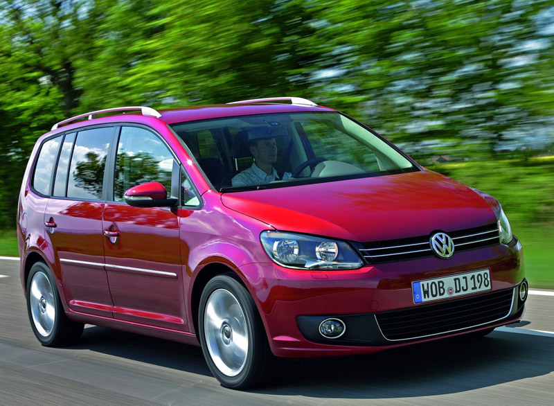

O Touran marcou a aposta da Volkswagen no segmento dos monovolumes médios que estava em franca expansão na altura em foi lançado e trouxe para este mercado alguns dos atributos habituais que a marca alemã sempre teve nos seus veículos como a racionalidade, sobriedade e qualidade de construção.
Esteticamente alinhado com as linhas das propostas Volkswagen da época, o Touran é muito sóbrio na sua silhueta, talvez até demais e só melhorou um pouco com o restyling efetuado em 2010. A qualidade de construção e os materiais escolhidos, essa não mudou e manteve-se sempre num bom patamar.
A posição de condução um pouco mais baixa do que é habitual num monovolume é muito boa, garantindo um bom compromisso entre os braços e as pernas graças às várias possibilidades de ajuste do banco e do volante. Ao ser mais baixa também de certa forma liga mais o condutor ao Touran, deixando-o tirar mais partido do bom comportamento dinâmico que este germânico oferece.
Com reações mais próximas de uma berlina que de um monovolume, o Touran exibe uma suspensão muito eficaz na forma como controla os movimentos da carroçaria, o que associado a uma direção precisa e informativa quanto baste lhe permite negociar com facilidade e sem dramas as estradas mais complexas que enfrente.
Infelizmente essa vantagem tem um preço e a suspensão mostra-se um pouco firme demais quando o piso está mais deteriorado. A insonorização dos motores Diesel, em especial o ruidoso 1.9 TDI também não é muito bem conseguida o que não ajuda no conforto interior.
Com poucos espaços de arrumação, considerando que se trata de um monovolume, o Touran também não oferece um bom acesso à terceira fileira de bancos (um opcional que lhe dá uma lotação de 7 lugares). Por outro lado tem uma bagageira enorme e todo o Touran é muito racional na forma como os ocupantes fazem a sua vida a bordo. tudo está no sítio que se espera e nada é muito complicado.
