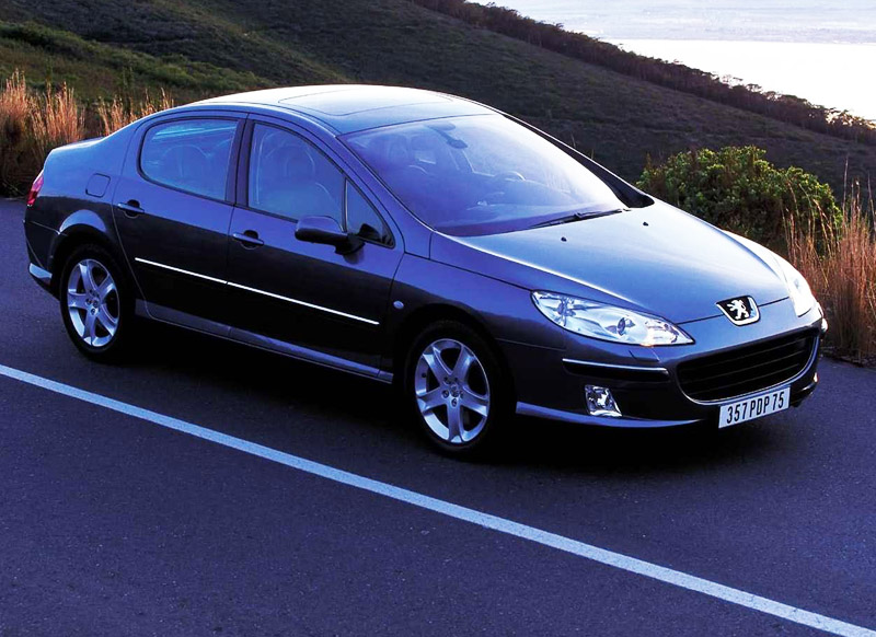

Familiar de excelência da marca francesa, o Peugeot 407 marcou uma evolução estética mais fluída e com uma grelha bem marcada na frente, elemento que viria a ser adotado para outros futuros modelos da gama Peugeot.
Muito equilibrado na relação entre preço e equipamento, o 407 é um estradista por natureza que oferece no interior aquele ambiente de requinte francês mas com uma racionalidade quase germânica. No habitáculo encontramos bons materiais na maioria dos elementos, mas há alguns que não alinham pela mesma bitola.
A posição de condução é boa e a habitabilidade também, exceção feita à altura disponível para os bancos de trás que sai algo comprometida com toda a estética fluída da carroçaria, especialmente para os adultos de maior estatura. Esse facto também é o responsável pelo desenho dos pilares que comprometem a visibilidade causando alguns ângulos mortos que não facilitam a tarefa ao condutor.
