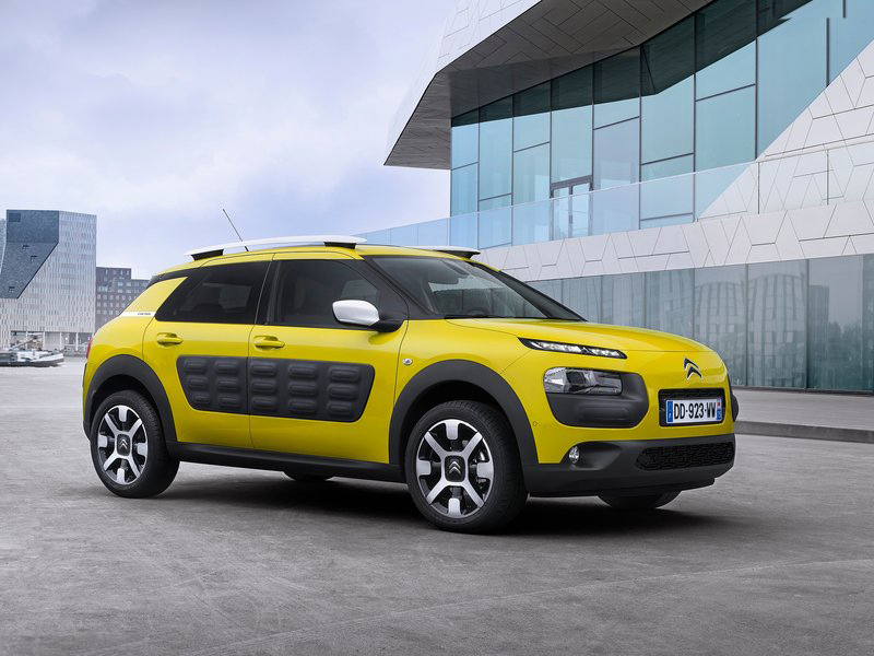

O Cactus é uma criação da Citroen que resultou em pleno, muito por culpa da gama de motores e preços acessíveis. De todos os Citroen é dos que melhor resiste à desvalorização.
A marca francesa tem procurado de muitas forma criar um estilo diferente para os seus carros. Na maioria das vezes sem sucesso, mesmo quando tenta recuperar o saudosismo de modelos icónicos da sua história com projetos contemporâneos como o 2CV ou o Mehari.
No caso do Cactus o sucesso foi imediato. A fórmula meio SUV, meio utilitário, caiu bem nas preferências do mercado mais jovem e a marca chegou a ter listas de espera prolongadas para este modelo.
Este pequeno SUV de quatro portas não é um primor em construção (o Renault Captur é bem melhor nesse capítulo) e a sua gama de motores é um pouco reduzida. A suspensão não é uma referência enquanto membro da família Citroen porque é demasiado saltitante em mau piso a filtragem não é das melhores.
O habitáculo tem o espaço de um utilitário, a bagageira suficiente e o equipamento essencial com o touchscreen muito básico mas funcional. Para o trânsito citadino os “airbumpers” (almofadas das portas laterais) são uma defesa contra as batidas de portas nos centros comerciais ou nos estacionamentos em espinha. A Citroen pensou este carro para uma utilização urbana e estas proteções são o melhor exemplo.
Em 2017 o Catus foi modificado e surgiu uma mistura estranha de Cactus com C4 normal, em que mais uma vez a Citroen voltou a errar. O atual Cactus perdeu a essência inicial, está muito mais aburguesado e mais caro e em consequência perdeu clientes e o interesse do mercado, em especial os clientes que queriam um carro engraçado no estilo e barato na utilização e na aquisição. Quer isto dizer que a Citroen matou um dos seus melhores modelos, esquecendo uma velha máxima: em equipa que ganha não se mexe.
Se puder comprar usado, compre o da primeira geração.
