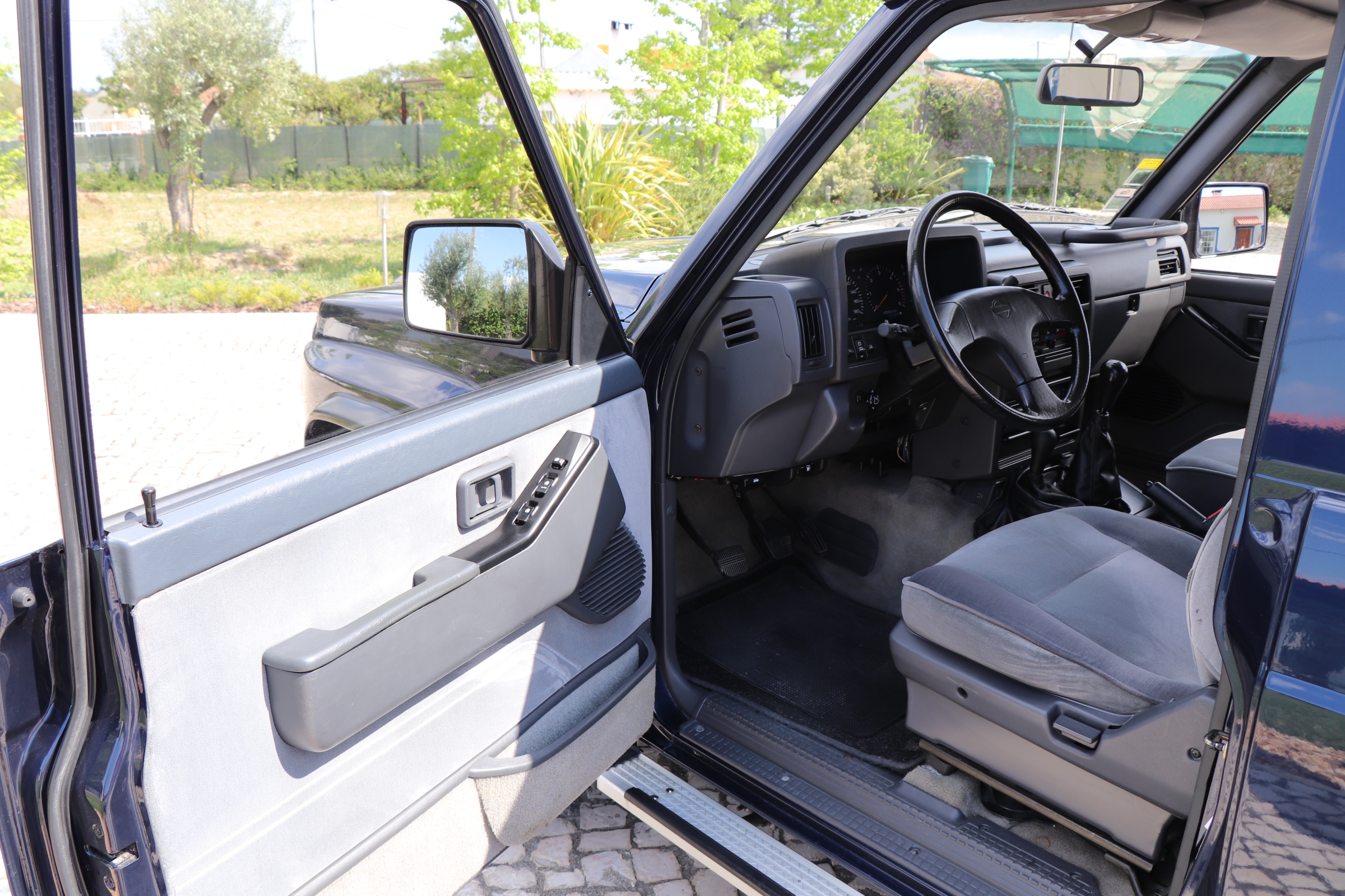

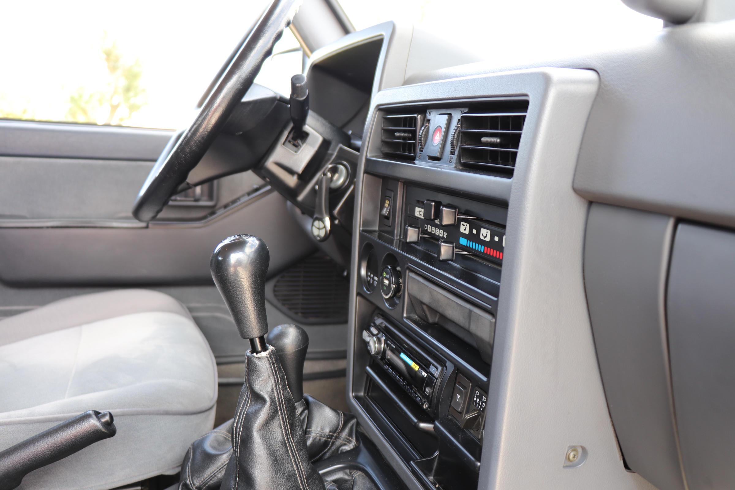

O interior era bem acabado e, tal como no exterior, o interior primava pela existência de linhas quadradas, que contribuíam para uma boa ergonomia e arrumação de toda a instrumentação. Só a posição da alavanca das redutoras parece desfasada face à consola central… parecendo que alguém se enganou nas medidas, mas nada de mais. Criticável poderá ser também a posição do comando dos vidros elétricos nas portas que roubam algum espaço às pernas.
