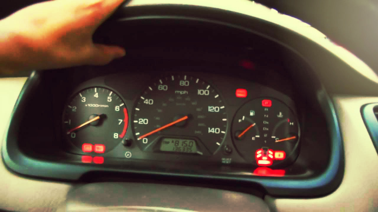

Tirar quilómetros a um automóvel ainda é prática comum no nosso país. Antes de avançar para o negócio de carro usado lembre-se que os quilómetros apresentados podem não ser reais.
LIVRO DE REVISÕES – Ainda é comum os carros terem livro de revisões. Não deixe de perguntar por ele independentemente dos anos que o carro tiver. Com o livro pode ver as primeiras revisões e perceber quanto andou e os que fez nos primeiros anos.
Várias marcas abandonaram os livros e passaram a digitalizar essa informação nas suas bases de dados. Se tiver dúvidas leve o carro a um concessionário oficial. O Check-in de quilómetros é barato e fica com a dúvida resolvida.
Nunca se esqueça de fazer contas. Um carro nacional com motor a gasóleo faz em média 25.000 a 30.000 km por ano e um a gasolina entre 15.000 e 20.000. Já os comerciais podem fazer uma média superior a 50.000 km anuais. Multiplique pelos anos e veja se está a ser levando no conto do conta-quilómetros.
DIFÍCIL DISFARÇAR – O estado dos bancos dianteiros e do volante dizem muito da quilometragem do carro. O desgaste das capas dos pedais também. E os tapetes do fundo do carro também não escondem o uso. As inscrições nas manetes se tiverem desgaste também são um bom indicador.
As picadas das pedras no para-brisas, na grelha e no capot também denotam muitos quilómetros. Tente ver o carro à luz do dia para perceber se sofreu algum acidente ao encontrar diferenças de cor nos diversos painéis.
FAÇA UM TESTE – Nunca, mas NUNCA compre um carro sem andar com ele. Pode nem levar mecânico, mas há ruídos que até o mais leigo dos condutores percebe. Assim como uma embraiagem que custa a pegar numa subida ou uma fumarada no retrovisor. Uma raspar da mudança na engrenagem da caixa ou uma direção com folgas são fáceis de detetar. Ande com o carro ou não haverá negócio.
REGISTO DE INSPEÇÕES PERIÓDICAS – Quando tiram quilómetros a um carro o único registo de IPO que existe é o último. Não deixe de pedir todos os registos das inspeções através do site do IMT. Siga este link e preencha a matrícula do carro que quer comprar. Receberá no seu e-mail o relatório de todas as inspeções do carro com os quilómetros em cada inspeção.
Outra alternativa de informação que não deve descurar é o VIN. Por cerca de 10 euros pode ter acesso a tudo o que aconteceu e está regista no número de identificação do veículo (VIN). Basta que o vendedor o deixe anotar o número do VIN e fazer a pesquisa numa base de dadas como a vin-info.com (tem versão portuguesa).
CARROS IMPORTADOS – FUJA DELES – Tenha muito cuidado com os carros importados. São os maiores “clientes” do golpe do conta-quilómetros. A esmagadora maioria dos carros importados chegam a levar cortes de 200.000 km ou mais quando passam para o lado de cá da fronteira. Pergunte sempre se o carro é importado. Se a resposta for afirmativa fuja desse negócio o mais rápido possível. Tem 90% de possibilidades de ser enganado… e estamos a dar uma percentagem otimista.
AS DESVANTAGENS – A principal desvantagem de comprar um carro adulterado é a segurança. Você pensa que comprou um carro de 80.000 kms e, afinal, ele já passou os 300.000 kms. Muitos dos componentes estão desgastados e em vias de falharem. As despesas vão ser muitas e inesperadas e o comprador acha que teve “azar” com o carro, quando na verdade o carro só está a pedir que substituam peças desgastadas pela quilometragem que já fez.
PERDER VALOR – Se no dia em que tentar vender o carro e o futuro dono descobrir que os quilómetros foram severamente reduzidos, será você o culpado e considerado o criminoso. Vai perder muitos milhares de euros de desvalorização no seu carro e poderá enfrentar um processo judicial por tentativa de burla.
