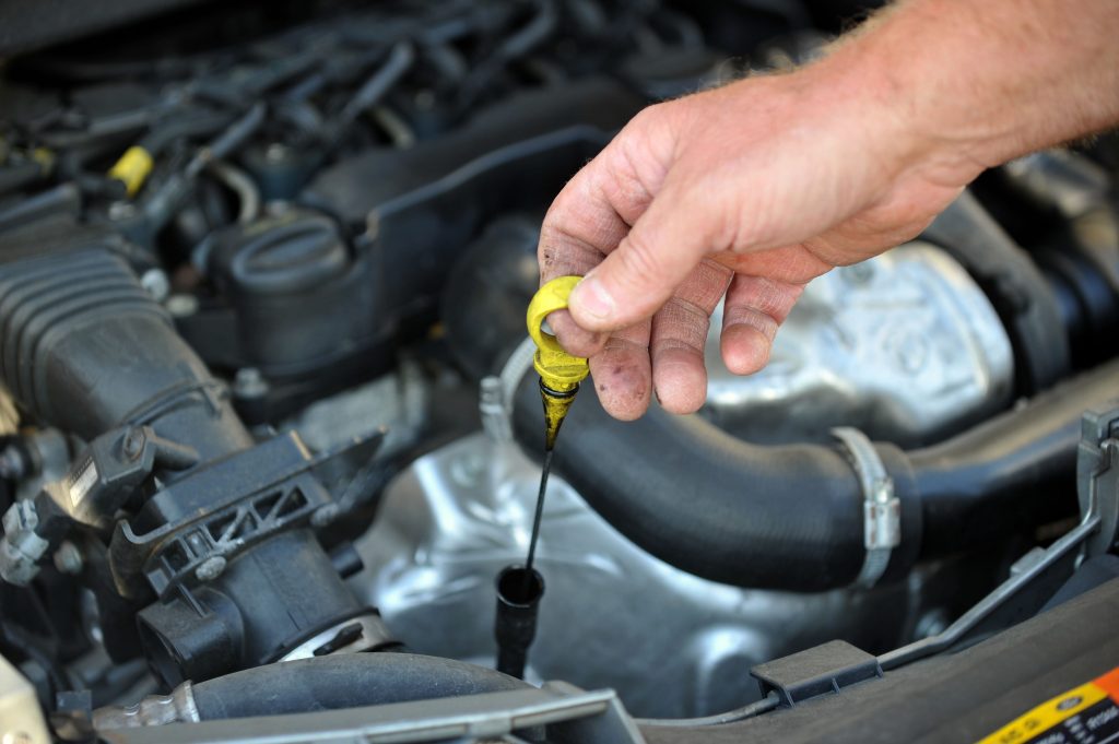

Quando e como verificar o nível de óleo na vareta?
A cada 15 dias ou no máximo mensalmente deve verificar a vareta do óleo. Evite ser avisado pela luz do óleo (nessa altura o desgaste é elevado) e confirme se o nível na vareta está entre os traços do mínimo e máximo.
Se estiver no mínimo deve acrescentar cerca de 250 ml de óleo e voltar a verificar a vareta no dia seguinte. Evite colocar muito óleo de uma vez e ultrapassar o nível máximo.
Em alguns motores a evaporação e queima de óleo é mais frequente pelo que a verificação deve ser mais regular.

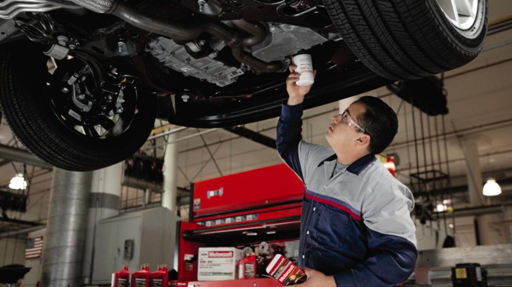

A mudança de óleo deve ser feita preferencialmente com o óleo ainda quente, porque fica mais fino e tem mais facilidade de escorrer na totalidade.
O filtro de óleo é essencial para reter todas as impurezas e evitar dano graves no motor
